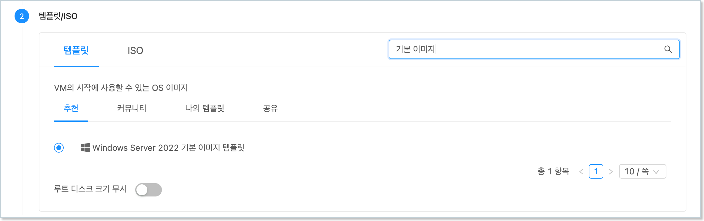

호스트명 설정, 비밀번호 관리와 UserData 전송 기능을 사용할 수 있도록 하기 위해 기본 가상머신 이미지를 준비합니다. 먼저 생성해 두었던 Windows 기본 이미지를 이용해 컴퓨트 > 가상머신으로 이동하여 다음과 같은 절차로 가상머신을 신규로 생성하여 실행합니다.
  1. 배포 인프라 선택 : 기본값으로 선택합니다.
  2. 템플릿/ISO : Windows 기본 가상머신 템플릿 이미지를 다음의 그림과 같이 선택합니다.
    windows-40-vm-cloudinit-template

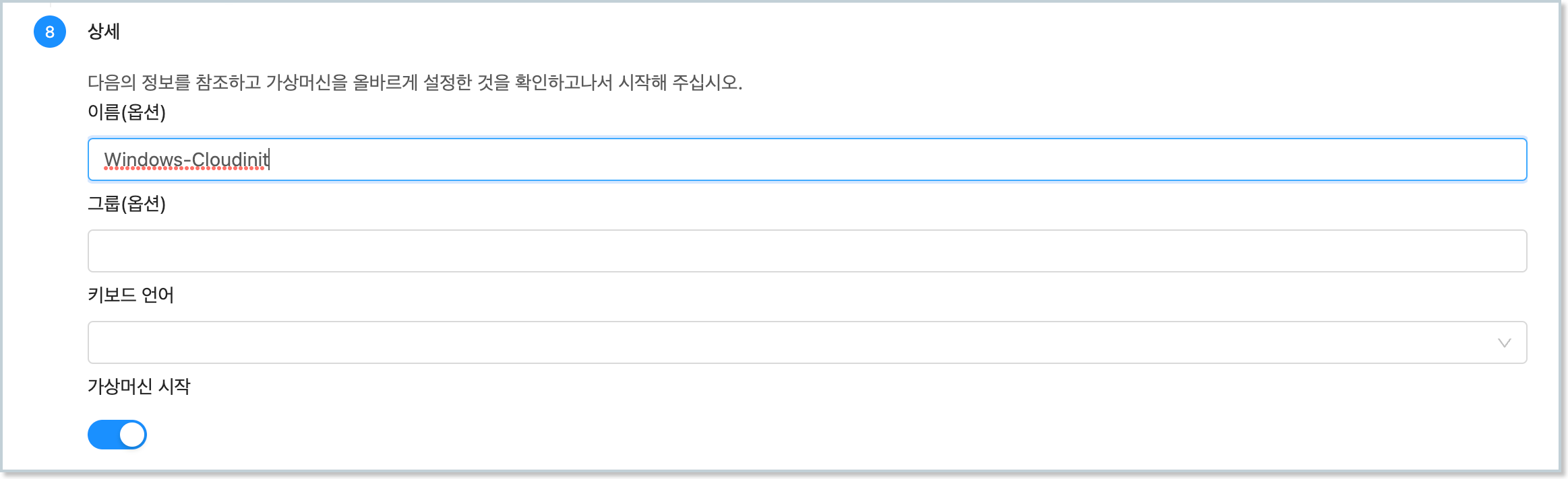

  8. 상세 : 가상머신 이름 (예를 들어 Windows-Cloudinit)을 다음과 같이 입력합니다.
    windows-42-vm-cloudinit-vmdetail
모든 설정을 완료한 후 "VM 시작" 버튼을 클릭하여 가상머신을 생성합니다.

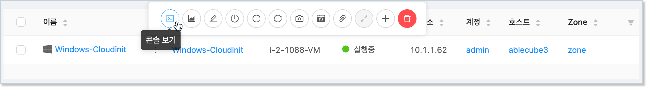

가상머신이 실행되면 가상머신 목록해서 해당 가상머신을 찾은 후, 다음의 그림과 같이 액션 아이콘 메뉴의 좌측에 있는 "콘솔 보기" 버튼을 클릭하여 가상머신 콘솔에 접속합니다.

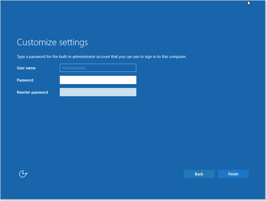

  4. Administrator 계정에 대한 비밀번호를 등록하고 초기화를 종료합니다.
    windows-44-vm-cloudinit-administrator

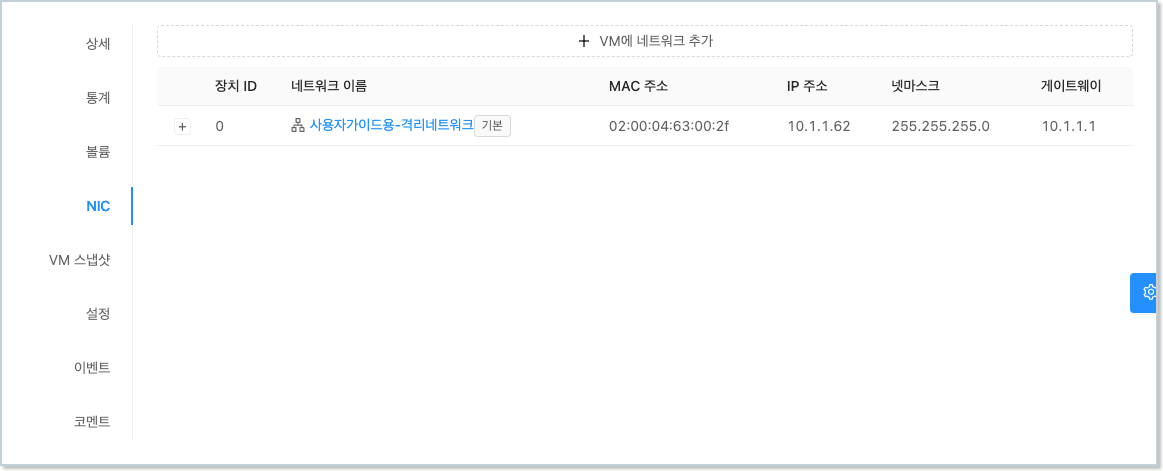

만약 정상적으로 인터넷 연결이 되지 않는다면 가상머신이 연결되어 있는 네트워크 정보를 확인하여 인터넷이 연결되도록 설정되어 있는지 확인해야 합니다. 가상머신 상세 화면에서 "NIC" 탭을 클릭하면 가상머신에 연결되어 있는 네트워크 정보를 다음과 같이 확인할 수 있습니다.
windows-45-vm-cloudinit-vmnics

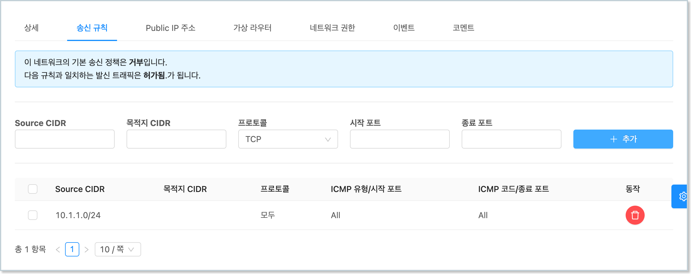

위의 그림과 같은 상태에서 "네트워크 이름" 항목을 클릭하면 가상머신에 연결되어 있는 네트워크의 상세 정보를 확인할 수 있습니다. 네트워크 상세 정보 화면에서 "송신 규칙" 탭을 클릭합니다. 다음의 그림과 같습니다.
centos-46-vm-sshkey-egressrule
기본적으로 Isolated Network의 송신규칙은 "거부"입니다. 즉, 가상머신은 인터넷에 연결이 차단되어 있습니다. 따라서 해당 가상머신이 외부로 연결될 수 있도록 설정해야 합니다. 예제에서는 모든 가상머신의 외부 송신이 가능하도록 설정할 것입니다.
위의 화면에서 "프로토콜" 항목에서 "모두"를 선택한 후 "추가" 버튼을 클릭합니다. 이렇게 하면 해당 네트워크에 연결된 모든 가상머신에 대해 모든 외부로의 송신이 가능하도록 방화벽을 설정하는 것입니다. 다음과 같이 설정됩니다.

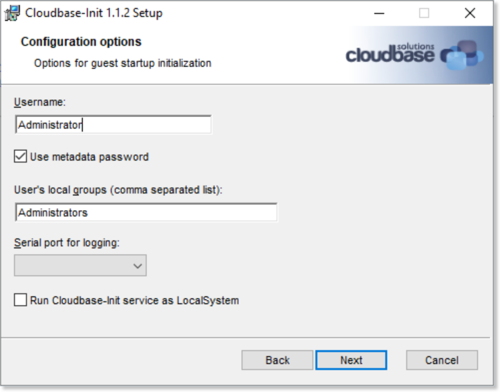

  4. 구성 옵션 단계에서 Username을 Administrator로 설정한 후 'Next' 버튼을 클릭합니다.
    windows-47-vm-cloudinit-install-04

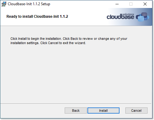

  5. 인스톨 준비 단계에서 'Install' 버튼을 클릭합니다.
    windows-47-vm-cloudinit-install-05

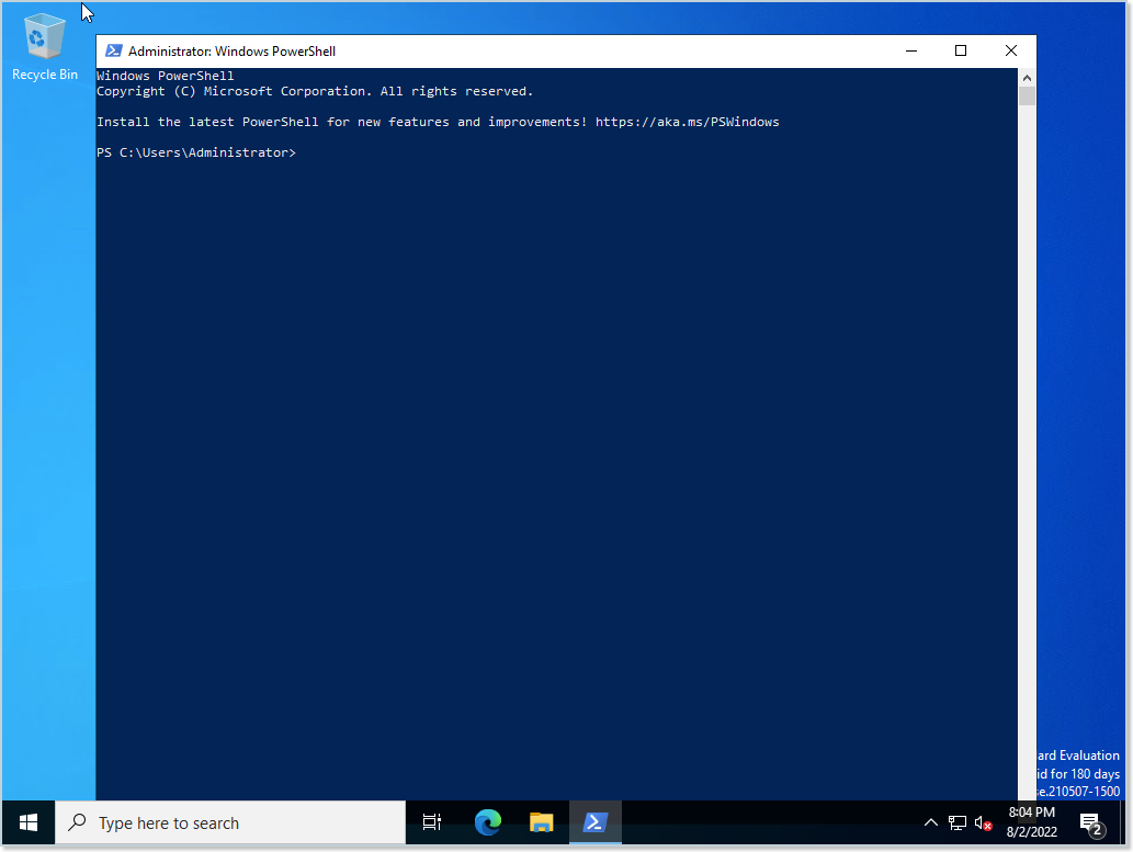

현재 가상머신을 일반화 하기 위해서 가상머신 콘솔에서 PowerShell을 다음의 그림과 같이 실행합니다.
windows-14-vm-install-step22
PowerShell을 실행 한 후 명령창에 다음의 명령을 입력하여 가상머신의 이미지를 일반화 합니다.
C:> cd \Windows\System32\Sysprep
C:\Windows\System32\Sysprep> .\sysprep.exe /generalize /oobe /shutdown /unattend:"C:\Program Files\Cloudbase Solutions\Cloudbase-Init\conf\Unattend.xml"

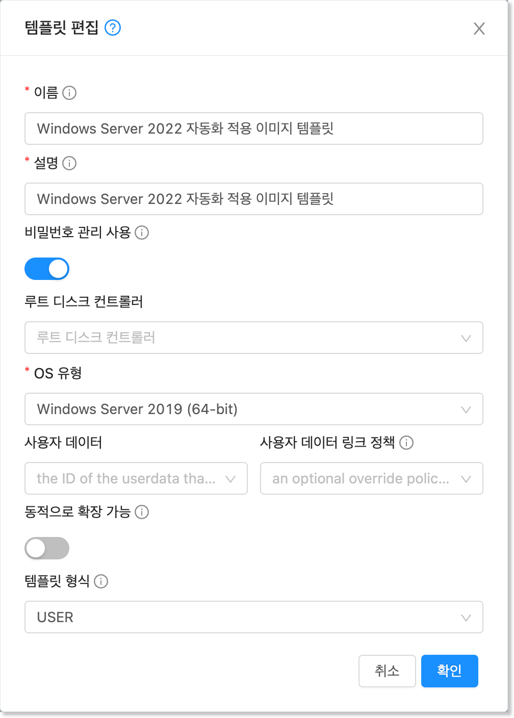

가상머신 템플릿 이미지는 생성 후에도 언제든지 비밀번호 관리 기능을 활성화 하거나 비활성화 할 수 있습니다. 다음과 같은 절차로 비밀번호 관리 기능의 사용여부를 설정할 수 있습니다.
  1. 이미지 > 템플릿 화면으로 이동해 템플릿 목록을 표시합니다.
  2. 비밀번호 관리 기능을 설정할 템플릿을 검색합니다.
  3. 검색된 템플릿의 상세 화면으로 이동합니다.
  4. 화면 우측 상단의 액션 아이콘 버튼 중 "편집" 아이콘을 클릭합니다.
    centos-49-vm-sshkey-edittemplate
  5. 표시된 "편집" 대화 상자에서 "비밀번호 관리 사용" 항목을 원하는 값으로 설정합니다.
    windows-49-vm-sshkey-edittemplate
  6. 확인 버튼을 클릭하여 기능을 적용합니다.

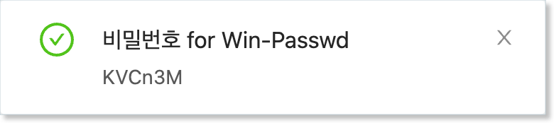

위와 같이 비밀번호 관리 기능이 설정된 가상머신 템플릿 이미지를 이용해 가상머신을 만듭니다. 가상머신을 생성하면 다음과 같이 생성된 비밀번호가 Mold 화면에 표시됩니다.
windows-50-vm-sshkey-editpassword
가상머신 콘솔에 접속하여 Administrator 계정에 대해 화면에 표시된 비밀번호를 이용해 로그인할 수 있습니다.

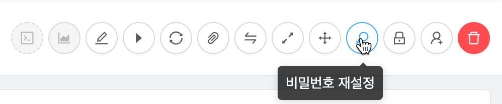

실행 중인 가상머신의 비밀번호를 분실했다면 가상머신을 생성한 사용자는 해당 가상머신의 비밀번호를 재설정할 수 있습니다. 가상머신 비밀번호 재설정은 다음과 같은 절차로 수행합니다.
  1. 가상머신을 정지 합니다.
  2. 가상머신 상세 화면의 우측 액션 아이콘 메뉴에서 "비밀번호 재설정" 아이콘을 클릭합니다.
    centos-52-vm-sshkey-resetpassword
  3. "비밀번호 재설정" 대화상자에서 "확인" 버튼을 클릭합니다.
  4. Mold 화면에 재설정된 비밀번호가 표시됩니다. 비밀번호를 기억합니다.
  5. 가상머신을 다시 시작합니다. 가상머신이 시작되면 재설정된 비밀번호로 Administrator 사용자 비밀번호가 변경됩니다.
  6. 변경된 비밀번호로 로그인 합니다.

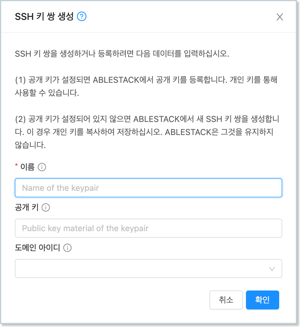

SSH Key 쌍은 컴퓨트 > SSH 키 쌍 화면에서 확인할 수 있습니다. 다음과 같은 절차로 SSH 키 쌍을 생성합니다.
  1. "SSH 키 쌍 생성" 버튼을 클릭합니다. 다음과 같은 화면이 표시됩니다.
    centos-53-vm-sshkey-keypairdlg

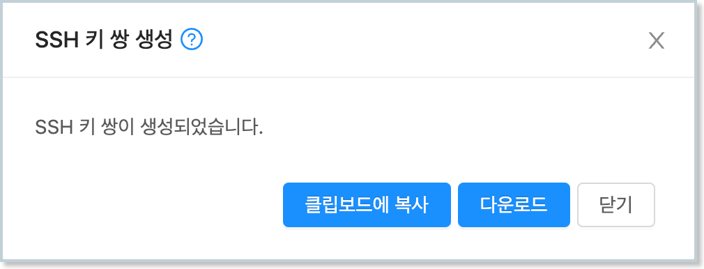

  2. 대화상자에서 "이름"을 입력하고 "확인" 버튼을 클릭합니다. 다음과 같은 화면이 표시됩니다.
    centos-54-vm-sshkey-keydownload
  3. 다운로드를 클릭하여 키 파일을 다운로드 합니다. 파일이 다운로드 되면 '닫기' 버튼을 클릭하여 화면을 닫습니다.

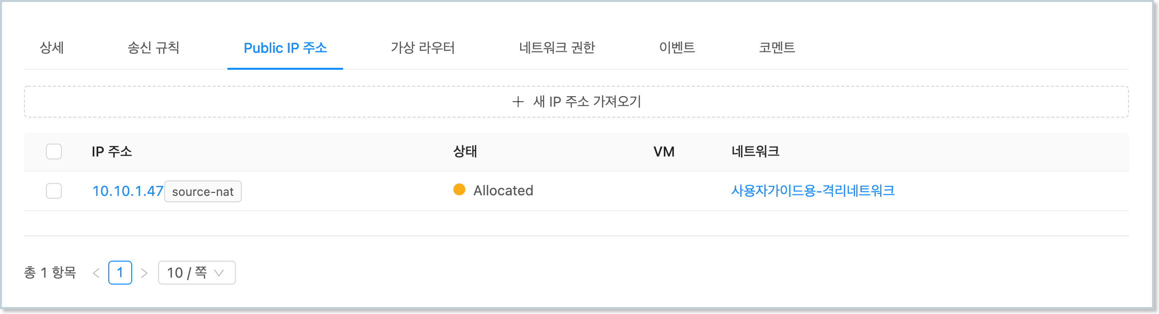

가상머신에 연결되어 있는 네트워크가 격리 네트워크인 경우 다음의 절차로 네트워크를 준비합니다.
  1. 네트워크 > 가상머신용 네트워크에서 가상머신에 연결된 네트워크를 조회합니다.
  2. 해당 네트워크의 상세 화면에서 "Public IP 주소" 탭을 클릭합니다.
    centos-56-vm-sshkey-publicip
  3. 표시된 IP 주소를 클릭하여 Public IP 주소 상세 화면으로 이동하여 포트 포워딩 탭을 클릭한 후 해당 가상머신의 ssh port로 포트포워딩 합니다.
    centos-57-vm-sshkey-portforward
  4. 해당 화면에서 "방화벽" 탭을 클릭한 후 해당 네트워크의 ssh port(22번)를 엽니다.
    centos-58-vm-sshkey-firewall
네트워크 연결 준비가 완료되면 SSH 클라이언트로 가상머신에 연결합니다. 격리네트워크의 경우 앞서 조회한 public ip를 이용해 가상머신에 접속합니다.

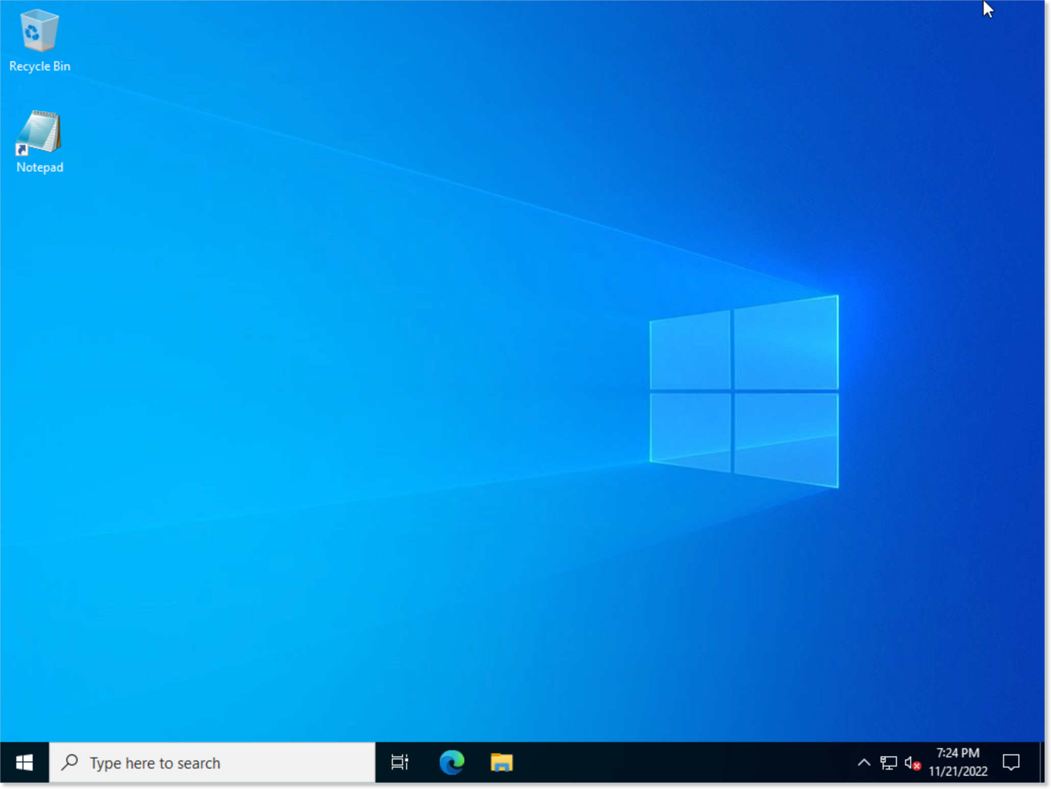

위의 스크립트는 바탕화면에 메모장 프로그램에 대한 바로가기를 만듭니다. 즉, 가상머신이 생성되면 바탕화면에 해당 프로그램의 아이콘이 바로가기로 만들어져 있게 됩니다.

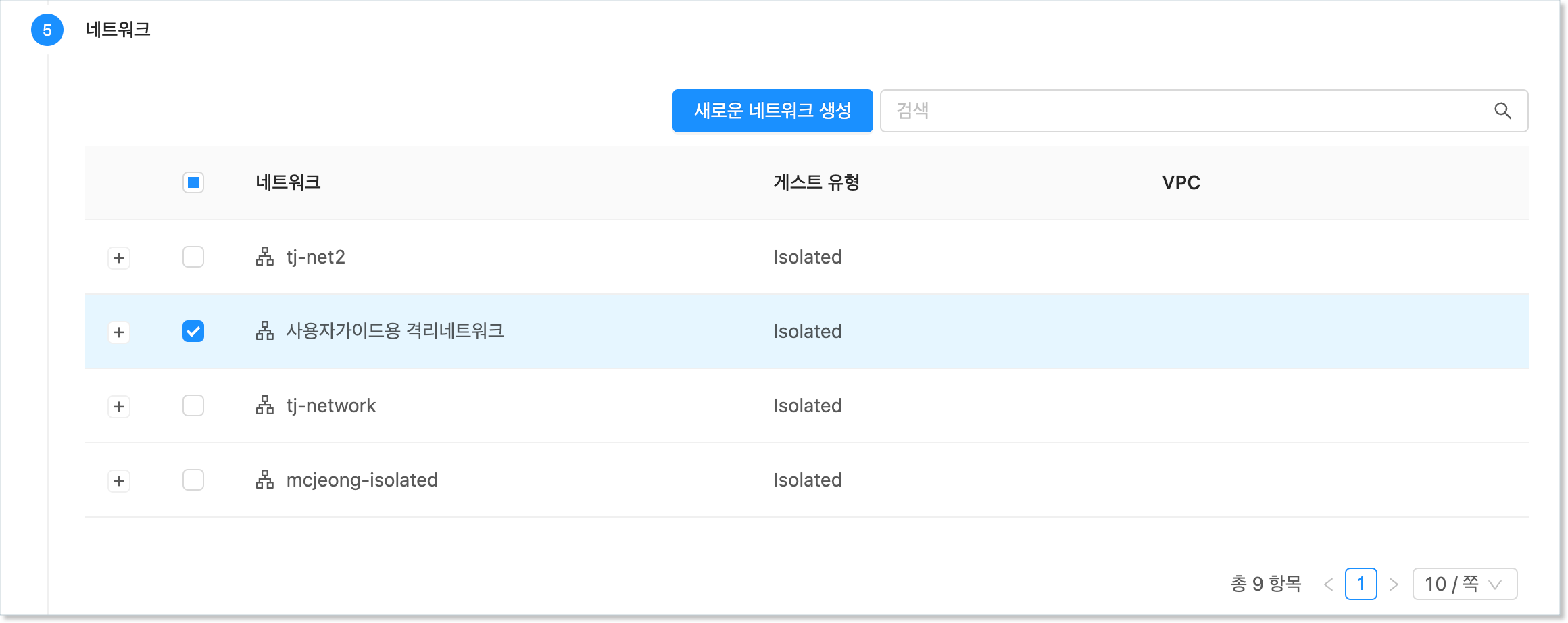

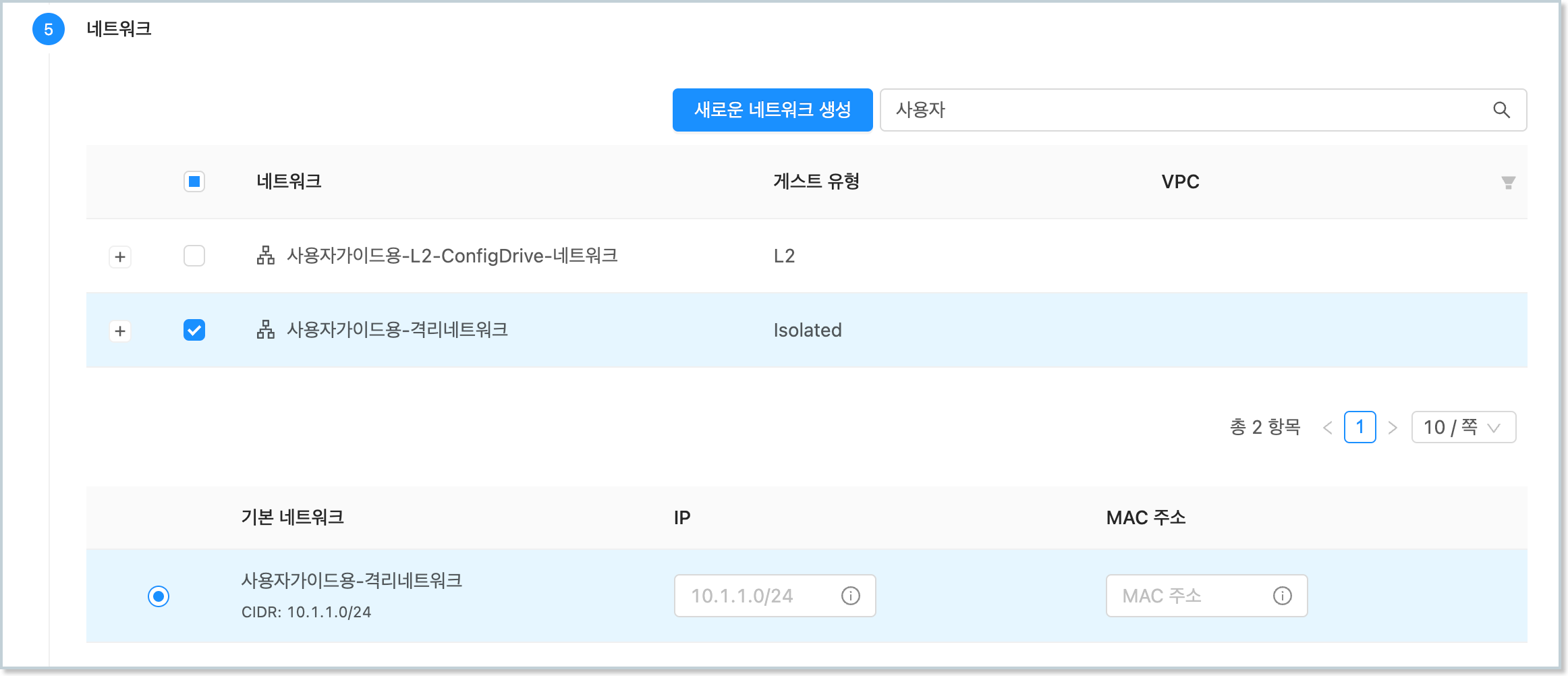

  4. 네트워크에서 사용자데이터 전송을 지원하는 네트워크(격리 네트워크 또는 ConfigDrive 지원 네트워크)를 선택합니다. windows-60-vm-userdata-network

가상머신이 생성되면 가상머신 콘솔에 접속하여 바탕화면에 메모장 바로가기가 다음과 같이 생성되었는지 확인합니다.

기본적으로 제공되는 네트워크 오퍼링은 "기본 L2 VLAN 네트워크오퍼링"을 제외하고 모두 사용자 데이터 전송을 지원합니다.
